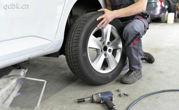

汽车一个轮胎爆了是否需要两个都换,要看另一个轮胎的磨损情况来选择。
比如汽车的轮胎出厂时间都是都是一样的,在使用的过程当中,如果一侧的轮胎发生了爆胎的情况,另一侧轮胎也可能会存在着同样的安全隐患;为了避免造成更大的损失或者是影响行车安全,最好一并更换同一轴上的两个轮胎。
更换轮胎的注意事项如下:
如果同时更换两条轮胎,那么建议把新轮胎安装在汽车的后轮。
同一车轴上的两条轮胎应保持统一性,如果只换一条轮胎,新轮胎要与同一车轴上的另外那条轮胎的花纹沟槽深度接近,不然容易造成汽车跑偏。
新买的轮胎最好与原车的轮胎有着一样的规格,如果想要进行轮胎升级,要先咨询4S店或者到专业的改装店更换。
