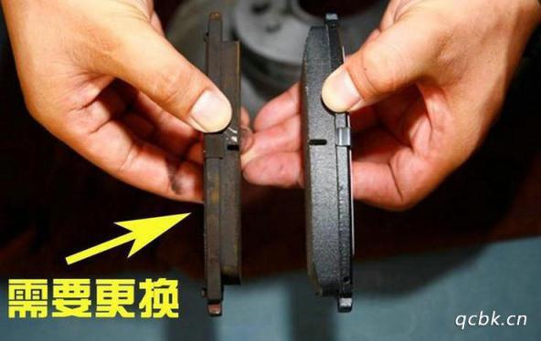

正常情况下,换刹车片的时候是不需要更换刹车盘的。
因为刹车片的使用寿命比刹车盘短,所以刹车片和刹车盘的更换周期不一样,一般更换2-3次刹车片之后,才需要更换一次刹车盘。
当然有时候会有一些意外出现,比如刹车盘损坏了,这个情况就要及时更换,还有一定要关注刹车盘的磨损程度,及时进行判断,决定是不是要更换刹车盘。
当刹车盘使用时间长了,表面会出现一道道小沟,这个情况不需要更换刹车盘,但是车主可以将刹车盘上的小沟打磨掉,这样汽车的刹车盘就可以继续使用了;
虽然更换刹车盘的费用不是很贵,不过还是建议车主等刹车盘达到了使用寿命,才进行强制更换。
