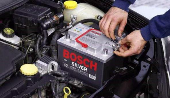

汽车换电瓶后是否需要做电脑匹配,主要取决于车主的实际需求,详情如下:
如果车主对于胎压监测或是油耗这一类丢失的数据不是过于纠结,那么就不需要做电脑匹配,这类数据一般会在行驶一段时间之后重新出现;但是如果要恢复一些重要数据,那么就要做电脑匹配,需要到4s店用专业的设备来进行。
汽车更换电瓶的方法如下:
拧松负极接头螺母,打开隔热棉两个固定纽扣,可以看到正负极接头上面红黑两个绝缘罩,翻开绝缘罩就可以看到锁紧螺母。
拆开负极接头,用扳手或六角套筒分别拧开负极的紧固螺母,再用一字螺丝刀慢慢撬开紧固块拔出负极接头。
拆开正极接头,用相同的方法拆开正极接头。
拆开锁紧带,拧开用于固定蓄电池的锁紧带的螺母,松开锁紧带将电瓶取出进行更换即可。
