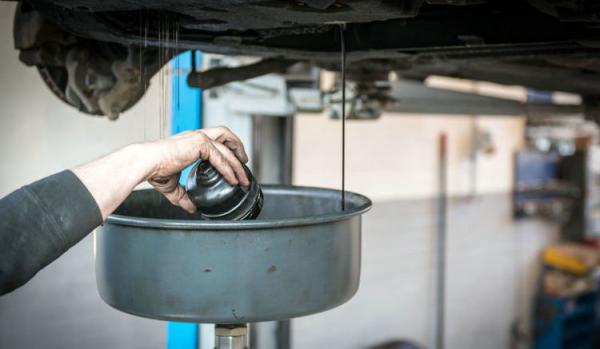

宝马x3更换机油的流程如下:
用千斤顶将车辆前端顶起,或将车辆置于桥架,便于人员进入车底进行操作即可。
将车辆底部护板取下,露出机油滤芯和放油螺丝。
把油底壳上的放油螺丝拧开,注意拧开的瞬间机油会喷出且温度较高。将盛油容器移到车辆下方,将旧机油放出。
用工具把旧的机油滤芯卸下,以逆时针的方向旋转。
把新的机油滤器边缘的橡胶圈部分涂上一层机油,依照原位安装回去。之后将放油螺丝拧上,不要太用力,防止螺纹溢扣。
