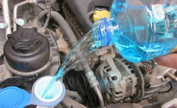

蓝色防冻液和绿色防冻液是不可以混合的,防冻液必须使用同一品牌的防冻液。
对于不同颜色的防冻液,尽管防冻液的主要成分相同,但是次要成分是不同的配方,可能会使得冷却液失去防冻的作用,严重的是产生强腐蚀性物质,对汽车发动机造成一定程度的损坏。
目前市面上的防冻液基本是采用以乙醇、乙二醇或丙三醇为母液的汽车防冻液,而其中有以乙二醇型防冻液是最多的,国内进口和国产的汽车也多数是使用这个类型。
另外,防冻液也还会有其他不同比例混合的防锈剂,染色剂等成分,因此不能混合添加的。
