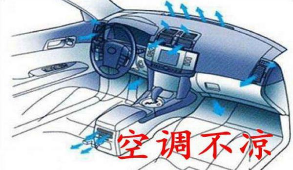

汽车空调不制冷是什么原因造成的
