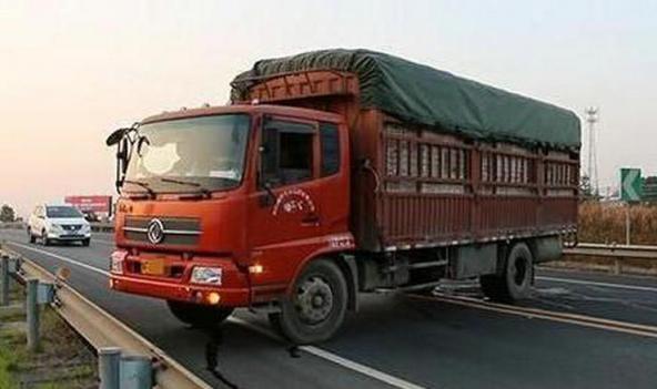

货车刹车向左跑偏是什么原因
发表于 2025-9-11 09:43:54 | 显示全部楼层 |阅读模式
可能是汽车两边轮胎的气压不平衡,只需要把两边的气压调平衡就可以了。
可能是汽车底盘的零件出现老化和磨损,也会造成跑偏的情况,这种需要去店里维修。
可能是汽车两边装的东西重量不一样,所以会造成跑偏的情况,只需要调整好左右两边的重量就可以了。
可能是两侧的刹车片在磨损上不相同,因为不相同的话也会让刹车跑偏,只需要更换新的刹车片就可以了。
可能是刹车系统出现问题,由于长时间的使用没有保养会导致刹车跑偏的情况,这时候就需要去维修店里去维修了。
