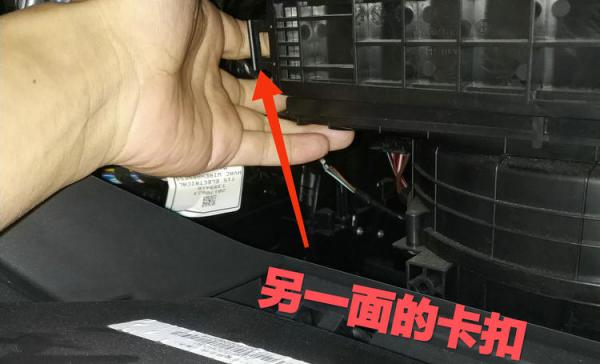

马3星骋空调滤芯位于副驾驶左腿旁边的中央控制台,具体拆换方法如下:
首先解开副驾驶手套箱下的两个塑料扣,然后取下手套箱下的挡板。
将手指伸入副驾驶左腿旁边的塑料板缝隙中,用力向外折断,取出一点挡板。
取出一点挡板后,解开里面的两个塑料扣,然后将塑料挡板向后滑动,拆下塑料挡板。
塑料挡板拆下后,可以看到马3星骋空调滤芯的盒子;拆下盒子上的螺丝,打开,然后看到里面的空调滤芯。
更换新的空调滤芯,然后按拆卸挡板的顺序逆向安装,完成更换马3星骋空调滤芯的全过程,然后原路装回手扣箱即可。
