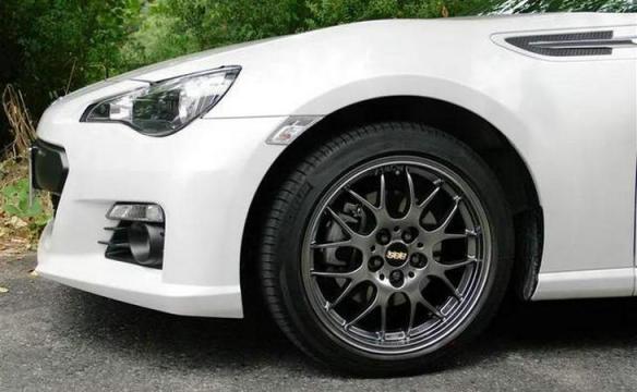

重量不一样:锻造轮毂和相同尺寸相同款式的铸造轮毂相比,锻造轮毂的重量会轻一些。
组合不一样:锻造轮毂有两片式、三片式,一般会有焊接或者柳钉的方式来组合,铸造轮毂属于一次成型。
敲击的声音不一样:用细小的金属棒敲击轮毂,锻造轮毂可以发出清脆悦耳的声音,铸造轮毂发出的回声是沉闷低沉的。
制造成本不一样:铸造工艺简单,成本相对较低,锻造工艺相对复杂,制造成本相对较高;从售价来看,同类型的车轮通常是锻造的,比低压铸造的要贵很多。
轮毂光泽不一样:锻造轮毂正面和背面的光滑程度和明亮程度都是一样的好,而且两面都会比较平整。但是铸造轮毂正面和背面的金属光泽不一样,一边亮一边暗;如果加工再差一点的,在背面可以看到小孔或者砂眼,还有模压印。
