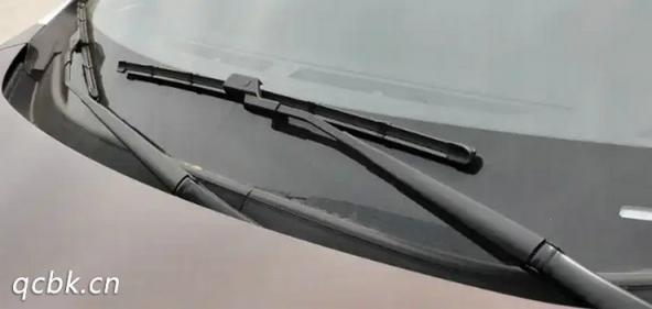

新买的雨刮器刮玻璃很响的解决方法如下:
在雨刮器和挡风玻璃间存在异物,比如小石块、树叶等时玻璃会发出异响,这个时候我们只需要将异物清理掉就可以了。
查看雨刷臂有没有接触到前挡风玻璃,如果是有接触到,说明雨刷臂就有变形的现象,可以使用扳手来对雨刷臂进行调整。
当玻璃处于干燥状态的时候开启雨刮器会使玻璃发出异响,提醒大家,雨刮器的使用要在玻璃湿润时,否则会导致橡胶胶片和雨刮电机的损坏。
更换雨刮器时如果换到了劣质的雨刮器也会使玻璃发出异响,此时我们需要打磨一下雨刮器与玻璃接触部分的橡胶,使其变得光滑;如果并不能解决问题,则需要重新更换雨刮。
把水冲在前挡风玻璃表面上进行检测,如果水在上面没有凝结,那么就说明前挡风玻璃是有油膜的,可以使用盐酸和锌粉会跟硅元素发生反应的原理,来对玻璃进行抛光处理,再擦拭,最后一定要把前挡风玻璃清洗干净。
