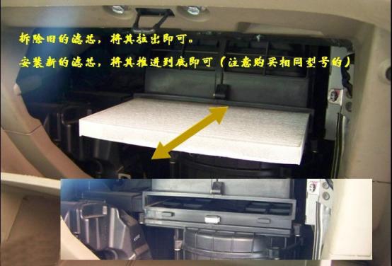

新福美来空调滤芯位于副驾驶手套箱后面,如果想更换空调滤芯,需要将副驾驶的手套箱拆下来,只有这样才可以更换。
空调滤芯的更换步骤如下:
打开手套箱盖,找到手套箱右侧的固定卡扣,并用力向外侧拔出;
将手套箱盖的固定卡扣取下拿掉,使之脱离;
用双手将手套箱两边向中间挤压,手套箱即可拿下;
拿下手套箱就可以看到空调滤芯盖板,用力按压盖板两侧的固定卡扣,盖板就可以取下;
将新的空调滤芯装入,按拆装顺序的反向恢复原位即可。
