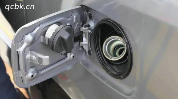

更换油箱盖:汽车油箱气压高可以通过更换油箱盖来解决。
更换电磁阀:假如电磁阀损坏,汽车发动机管路系统就不可以正常通气形成回路,燃油蒸汽无法释放那么就会使内部气压上升。
清洗油箱:油箱气压过高时应及时进行油路清洗或者是更换滤清。油箱清洗分为两步,内部和外部。
清洗调节阀:假如汽车油箱盖调节阀堵塞,就会影响到汽车油箱内气压太高。这种状况要将其拆解下来做好清洗。
清理碳罐:假如加油时加得太满,就会有部分燃油挥发进到碳罐,使其从碳罐内部造成颗粒那么就会引起堵塞。
另外油箱内的压力是否过高需要到4S店进行检测才行,因为油箱内正常情况下压力是比外界高的,尤其在夏季高温天气的时候,用压力泵检测之后如果确实过高可以更换油箱盖。
