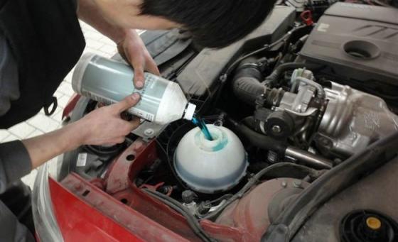

汽车发动机冷却液的更换周期为每2年或车辆每行驶4万公里更换一次。
汽车发动机冷却液如果长时间的不更换,冷却液的冷却性能变得就会比较差,冰点就会不足,冷却液在冬季就可能会有结冰的现象,一旦出现结冰情况,就可能会导致发动机冷却系统损坏。
冷却液的更换步骤如下:
首先车辆需要处于冷车状态,否则加注的时候容易溅出来伤到自己。
将车辆前方的引擎盖给打开,然后寻找冷却液储水箱,该水箱上一般会写着冷却水。
逆时针旋转水箱的盖子,将水箱盖给拿下来,并找到水箱的放水阀门,将水箱里剩下的冷却液给放掉,最好对水箱进行冲洗一下,因为会有一些水垢生成。
加注的冷却液最好是和旧冷却液相同的规格,冷却液的量需要低于最高水位刻度线,不能加的太满。
加注完了之后,将水箱的盖子顺时针旋转并拧紧,最后将引擎盖给放下。
在加注的时候,如果冷却液碰到排气管的话,会有异味的气体散发出,还可能会冒烟起火,车主需要及时用湿毛巾或者湿纸巾将排气管上的冷却液给擦拭掉,以免出现起火的现象。
