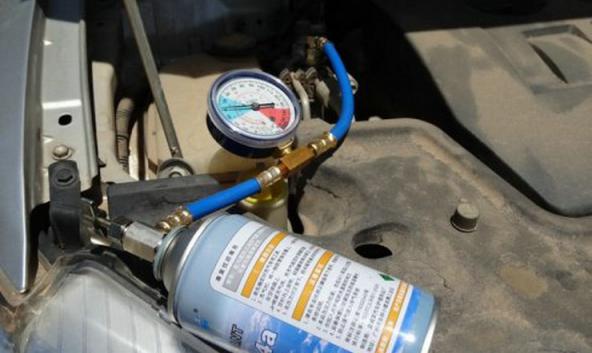

汽车氟利昂在空调系统高低压接口处加入即可。只有车内有足够的氟利昂,汽车空调制系统才能有效带走热量降低车内温度。
加注氟利昂的方法步骤如下:
先把系统里面的空气排出去,把歧管压力表上面的高、低压手阀全部关掉。
然后把中间软管一边,跟制冷剂罐注入阀接头连接在一起。之后把制冷剂罐开启阀打开,然后再去把歧管压力表软管螺母打开,等到气体溢出来几分钟时间以后再去把螺母拧紧。接下来需要打开高压侧手阀,然后再去倒立制冷剂罐。
接下来从高压侧注入制冷剂到规定的量即可,切记不要启动发动机。
