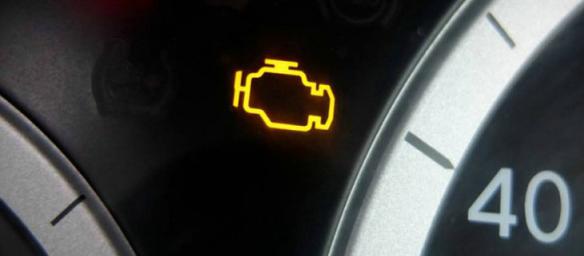

菲亚特菲翔发动机故障灯怎么消除
发表于 2025-9-11 09:57:26 | 显示全部楼层 |阅读模式
首先,启动菲亚特菲翔发动机,观察仪表盘。
其次,熄火,打到点火开关ON挡,必须打到ON挡,点火开关上的挡位有OFF关闭挡、ACC音响专用、ON向全车用电器供电、ST启动挡。
然后,打开机舱盖,打开保险盒盖,找到电喷30A保险拔掉,数10秒然后装上。
接着,关闭点火开关,然后重新打到ON挡。
最后,启动着车,3秒后发动机故障灯熄灭,清除成功。
