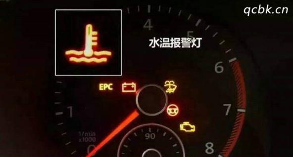

高速时水温高怎么回事 高速水温高了怎么办
发表于 2025-9-11 10:01:07 | 显示全部楼层 |阅读模式
可能是车辆的散热风扇损坏,导致发动机散热慢,水温就会持续升高,需要更换新的散热风扇。
可能是车辆的循环水泵出现了故障,导致冷却液不能正常的循环,车主需要维修或者更换新的循环水泵。
可能是车辆的节温器损坏,低速时一般都是小循环模式,高速时就需要进入大循环模式,一旦节温器故障,水温就会异常升高,车主需要及时更换。
可能是车辆的冷却液不足,无法对发动机进行冷却,车主需要及时为车辆补充冷却液,如果没有冷却液,可以使用纯净水代替,后期再到修理部更换冷却液。
