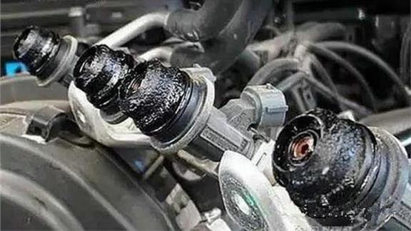

汽车有积碳的主要表现为发动机抖动。
如果车辆处于怠速的状态下,那还会偶尔出现有规律的抖动,忽高忽低,转速不稳定,有时在踩油门加速的时候,还会出现加速缓慢、无力的症状。
其次,就是汽车积碳比较多的话,油耗也会比平时更高。积碳严重的话,发动机也会爆震,所以要定期清理才行。
一般情况下,汽车行驶半年时间,或行驶里程达到1万公里,就要清理积碳,积碳严重的话,可以将发动机拆卸开来清理,但价格比较高。
也可用打吊瓶的方法清理,在吊瓶里加入清洁剂,之后它就会顺着管子流到发动机内部,从而起到清理积碳的作用。
