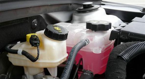

导致冷却液消耗快的原因有:汽缸垫损坏、冬天行驶时间过长、冷却循环管线松动等。
汽缸垫损坏:当汽缸垫损坏的话,冷却液会流进气缸里,这样冷却液壶中的冷却液会变少,需要尽快换上新的汽缸垫;
冬天行驶时间过长:冬天的温度是比较低的,特别是北方地区,车主长时间行驶会消耗较多的冷却液,这是正常的情况,不用担心车辆出现故障;
冷却循环管线松动:当冷却循环管线松动了的话,冷却液容易泄露,从而出现了冷却液壶中的冷却液在短时间里快速消失的情况,解决办法是对冷却循环管线给紧固住。
冷却液能够起到冷却发动机的作用,使用车辆的时候,需要定期检查冷却液的量,当冷却液的量低于最低刻度线的话,需要及时添加,否则发动机的温度容易过高,发动机会受损,车辆出现故障的概率也会变高。
另外需要注意的是,添加冷却液要选择和原冷却液一样颜色型号的,因为不同颜色型号冷却液的成分含量会不一样,混合在一起的话,冷却液的性能会变差,从而不能很好的保护发动机。
