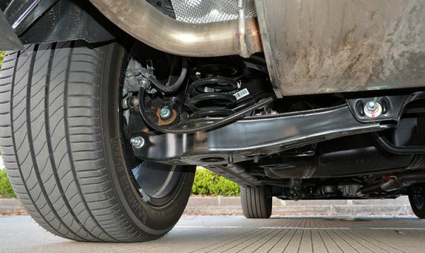

麦弗逊悬挂的优点是:结构简单,占用空间相对于比较小,非簧载质量也小,能够自动调整车轮外倾角,所以麦弗逊悬挂具有很好的操控性以及响应能力,可以很好的大范围应用在各种车型上。
麦弗逊悬挂的缺点是:使用麦弗逊悬挂的汽车车轮外倾特性表现得比较差,一般情况下,如果车辆在速度比较快的情况下进行转弯操作,汽车轮胎和地面之间的接触面积就会很小,如此一来,操控性能也会受到影响。
麦弗逊式独立悬挂主要结构是由螺旋弹簧加上减震器组成,减震器可以避免螺旋弹簧受力时向前、后、左、右偏移的现象,限制弹簧只能作上下方向的振动,并可以用减震器的行程长短及松紧,来设定悬挂的软硬及性能。
