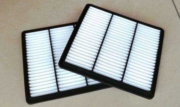

空气滤芯进气量不足的表现
发表于 2025-9-11 10:03:42 | 显示全部楼层 |阅读模式
空气滤芯进气量不足的表现为:发动机积碳、排气管冒黑烟、动力下降和车辆抖动等等。
发动机积碳:如果车辆长时间进气不足的话,就会出现发动机积碳的情况,积碳也会对车辆的性能产生影响。
排气管冒黑烟:进气量低的话,燃烧室就会出现的燃烧不充分的情况,未被燃烧的部分就会变成黑烟排出来了。
动力下降:想要充足的动力,就需要有充足的进气量,如果空气滤芯被堵塞的话,车辆也会出现动力不足的情况。
车辆抖动:发动机进气量不足的话,就会导致燃烧室混合油气的浓度太高,燃烧的效率大大下降,车辆就会发生抖动的情况。
空气滤芯进气量不足之后,无非就是滤芯堵塞或者是脏了,出现这种情况之后,及时更换新的空气滤芯就可以了。
