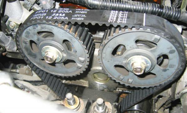

正时链条的更换步骤如下:
将气门室盖拆开,曲轴皮带轮拆卸掉,把正时链条外壳拆掉;转动曲轴,将曲轴转到一缸上止点,将曲轴固定镙丝拧上,固定住曲轴。
转动进排气凸轮轴,凸轮轴后端有凹槽,将两根凸轮轴凹槽平衡对齐,将专用工具卡进去。
拆下旧链条装上新链条。曲轴皮带轮是没有滑键的,安装时,皮带轮上面有一个圆孔,对正链条外壳上面的凹槽里。
曲轴位置传感器是可以调整的,安装时要不间隙调整到位,不然会报故障码;曲轴链轮与皮带轮都是自由转动的。
