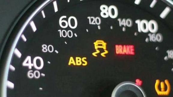

车内仪表盘上的abs亮黄灯,则表明防抱死制动系统发生了故障,在紧急刹车的时候容易出现侧滑等情况,还是比较严重的。
这时候建议车主停车检查故障原因,如果实在没办法的话,我们可以慢慢把汽车开到维修厂或者4s店,让专业人员进行检修。
导致abs亮黄灯的原因如下:
车辆的四轮定位出现了问题,会有一定的概率造成abs灯亮起,解决办法是尽快对轮胎进行调整。
车速传感器受到了损坏,这样abs系统就不能很好的检测到车辆此刻的车速了,从而造成abs灯发亮了,解决办法是换一个新的车速传感器。
缺少制动液,防抱死系统就不能很好的发挥出功效,从而造成abs故障灯亮起了,解决办法是添加适量的制动液,制动液的量要位于最高刻度线和最低刻度线之间。
连接线的插头出现了松动的情况,车辆经常在崎岖的山路上行驶的话,连接线的插头容易松动,这个时候abs防抱死系统会亮起,将插头重新插上后重启车辆即可灭灯。
