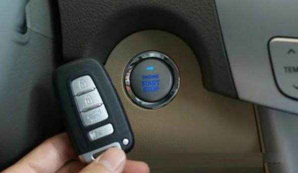

如果车钥匙没电了机械钥匙开门报警的话,此时车主应该及时给车钥匙换电池,然后用遥控器解锁即可。
如果这个时候由于车钥匙没电无法给车辆启动,车主可以将遥控器靠近启动按钮之后,脚踩刹车点击启动按钮即可启动成功启动汽车,汽车启动后报警器就解除了。
汽车钥匙内部的电池价格并不是特别昂贵,车主可以自己购买一些备用电池放在车上,这样一旦车钥匙出现没电的情况,就可以及时更换新的电池,也不容易影响到车辆的正常使用。
另外,在使用汽车钥匙的时候,如果汽车钥匙出现不灵敏的现象,或者是上面的指示灯一直发亮的话,很可能是车钥匙快要没电的现象,这个时候车主就可以更换电池了,没有必要等到车钥匙完全没电了,再去换新的电池。
