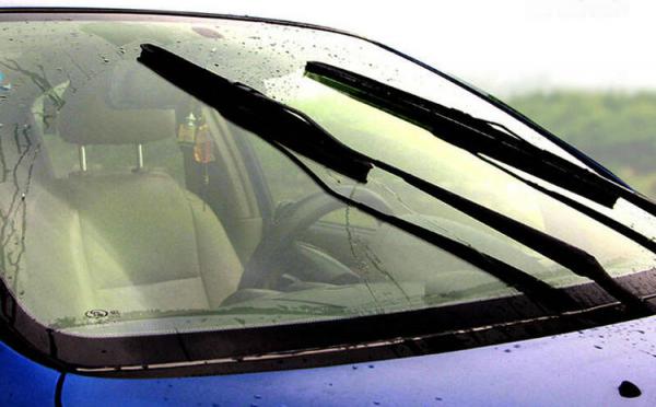

长安致尚XT雨刮器的尺寸为24+18英寸,使用的是专用接口;需不需要更换取决于雨刮器的使用表现,若雨刮器无法刮干净水渍时就要考虑换新的了。
长安致尚雨刮器的更换步骤如下:
往车头方向,稍微用力掰动雨刮器,雨刮器摆动到一定位置会固定住。将雨刮片的按钮往下按压,同时将雨刮片摇晃往上拔出,就可以将老的胶条装置取下来。
将2个卡扣松开,将原来的胶条抽取出来(拆下中间连接件以及两头卡扣时要注意力度,两边的塑料头是不能拆卸的)。
塞胶条时,将两个金属片上下错开方便胶条塞回,正确安装在第一凹槽处。这个过程需要耐心,安装本着先一边再另一边的原则。
成功安装后,把拆卸步骤反着进行,就能将雨刮器装回原位了。
需要注意的是,雨刮器的拆装过程繁琐复杂,比较考验车主的动手能力;车主可以在更换前阅读说明书,无法自主更换时请到正规修车店进行安装。
