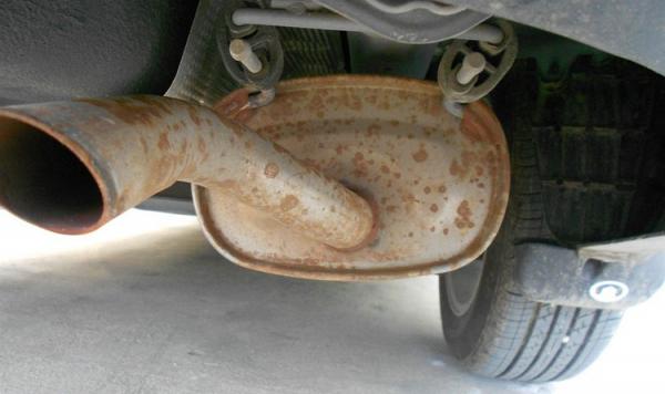

如果是不成片的小锈斑,那么可以使用细砂纸进行打磨将锈斑打磨掉,再用车漆笔点涂在锈斑的地方;这样做虽然不好看,却可有效的防止锈斑扩大。
如果出现了成片的锈斑,那么可以采用细砂纸进行打磨后,需要喷涂专用防锈材料,涂好防锈材料后,再喷涂专用漆;另外,可以在排气管的尾部钻一个孔,减少水气对排气管的进一步侵蚀。
如果出现了大面积的锈斑,尤其是在尾部消音器的部分锈出了一个大洞,那噪音大到影响驾驶了;这时,除了更换新的排气管之外,就没有其它的办法了;汽车排气管是属于易耗件,更换时可以考虑分段更换。
