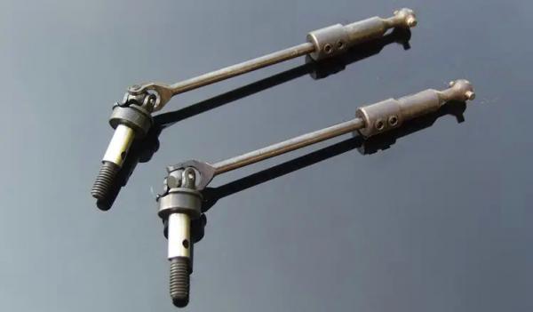

如果是前置发动机后轮驱动的车辆,汽车万向节安装在变速器输出轴与驱动桥主减速器输入轴之间;如果是前置发动机前轮驱动的车辆,那么汽车万向节则安装在既负责驱动又负责转向的前桥半轴与车轮之间。
汽车万向节损坏的症状如下:
出现斜压印:当万向节十字轴总成中的轴承的圆周总间隙相当大时,滚针容易出现歪斜现象,那么就会使十字轴的轴颈与轴线之间出现一定角度的压印。
疲劳剥落:十字轴与轴承的径向间隙因磨损而逐渐扩大,载荷出现集中现象,载荷相当大的地方造成疲劳压痕,最终出现大面积的疲劳剥落。
缺油烧蚀:润滑油不当或不充分, 影响到万向节十字轴总成在用时温度太高,使轴承与轴颈出现咬死现象,损坏滚针及密封部件等,最终使套圈表层出现烧蚀现象,滚针或垫片失效 。
