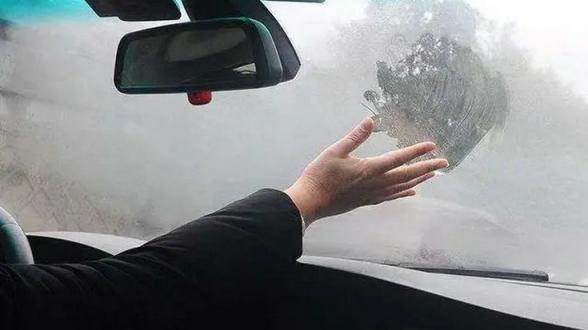

天气冷车窗起雾怎样解决
发表于 2025-9-11 10:18:22 | 显示全部楼层 |阅读模式
使用专业的除雾剂,将除雾剂喷在汽车的车窗上,并使用抹布擦拭干净,这样就能够起到除雾的效果。
可以在行车前打开空调的暖风,暖风会慢慢将雾气给烘干,不过刚刚打开暖风时,玻璃上的雾气会更严重,通常一下子就好了。
通过开窗的方式,让室内外空气进行流通,起雾主要是因为室内外温度差过高,空气流通的方式可以降低室内外温差,从而缓解车窗玻璃起雾。
可以在用水将洗洁精给稀释开来,接着用毛巾蘸取清洁水,让把车上的玻璃都给擦拭一偏,等几分钟后再用干净的抹布再擦一遍,这样就可以解决玻璃起雾的问题了。
也可以开启空调制冷除雾,当车内温度高,车外温度低,车内的热空气遇到较冷的玻璃会形成水雾,对付这种水雾,可以打开空调的冷风对着玻璃吹,同时打开空调除湿功能,就可以很快去除水雾了。这种方法除雾效果快,但最大的弊病也随之而来,就是车内人员会感觉比较冷。
