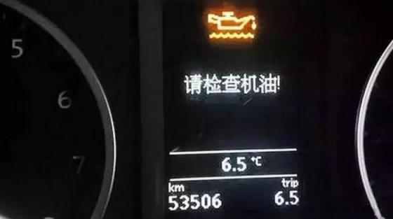

换挡时机油灯亮是什么原因
发表于 2025-9-11 10:22:41 | 显示全部楼层 |阅读模式
换挡时机油灯亮很大可能是因为车辆经过非常颠簸的路面时,由于车身的晃动而导致发动机内的机油也处于不稳定的晃动状态,此时就会出现误报的问题。
也有可能是因为机油压力不足导致机油灯亮,机油压力不足常见的故障点有,机油泵损坏,机油要传感器损坏,等等。
如果是车辆打开电门之后点亮,那是正常,因为这个时候发动机在自检;所以等车辆正常启动之后,发动机开始运作,这个灯就会自动消灭了。
