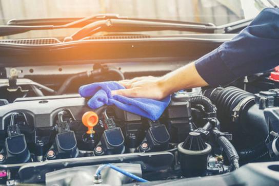

首先,清洗前做好防水工作,因为发动机周围的发电机、分电器、制动油壶等一些部件是不能进水的,所以需要用防水的布等进行遮盖用于防水。
然后,需要在汽车熄火的状态下清洗,而且一定要等发动机处于冷却的状态下清洗,选用的清洗水枪压力要合适不能太强,以免损坏发动机和其他零件。
同时,要使用专用的清洁剂,注意有些污秽比较厚的地方喷的清洁剂量可以大一些。冲洗的时候切记一定要让清洁剂停留一段时间后再使用水枪喷洗,最好使用高压水枪喷洗。
另外,清洗时一定做好安全防护做事措施以免在清洗过程中被零部件、细小的线丝、连接处的接头等划破手部。
最后,清洗完成后切记检查好防水部分覆盖物是否都已取下,关合汽车机盖时不要用力过猛,确定盖好即可。
