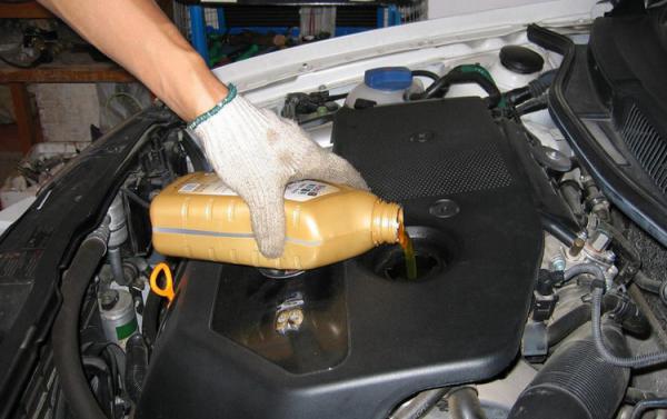

机油加多了半升对车子有什么影响
发表于 2025-9-11 10:32:56 | 显示全部楼层 |阅读模式
如果机油加多半升,会增加发动机的阻力,导致油耗增多。
过多的机油会随着活塞带入燃烧室燃烧,从而增加尾气,损坏三元催化器。
过多机油会导致零部件负荷过大,加快汽车部件老化,有可能产生机油渗漏的风险。
机油液位过高,曲轴在搅动的时候,会让机油产生气泡,这些气泡会影响机油对发动机的润滑效果,从而增加磨损。
机油过多容易跑到发动机燃烧室,加快积碳的产生。
