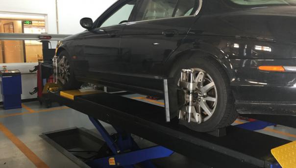

汽车厂商会建议我们车主每1至2万公里要做一次四轮定位。当然如果车主经常在山路上行驶,建议相隔6到8个月,或者行驶里程达到6千至8千公里对车辆做一次四轮定位,确保车辆处于安全的状态下行驶。
什么情况需要做四轮定位?
车辆在水平路面上直线行驶时,车主在确保安全的前提下,短暂地松开车辆的方向盘,如果车辆出行跑偏的情况,就需要做四轮定位。
如果转动方向盘的时候很重,或者转动方向盘后,方向盘不能自动回正,就需要做四轮定位了。
车辆行驶时,如果方向盘有轻微的晃动,或者是向左向右打满方向盘的时候,旋转的角度过大。
车主日常观察轮胎状况,发现轮胎的磨损比较异常,只有一侧磨损严重,或者出现锯齿状态的磨损。
车辆发生交通事故,导致车辆的悬架部件,或者是更换轮胎后,最好也做一个四轮定位。
