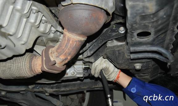

变速箱油在长时间高速高温工作时会变质挥发,如果长期不更换的话,变速箱的工作环境就会受到影响,其内部的金属零件就会互相摩擦,就会产生碎屑。这些碎屑会融入变速箱油的内部,就会干扰变速箱的工作,其中最明显的表现是,车辆换挡时有顿挫感,车辆的动力不足,还有车辆的油耗也会明显增加。
变速箱的油液更换并没有固定期限,当感觉到换挡不平顺、加速噪音大等情况时,就要考虑更换变速箱内的油。对于手动挡变速箱来说,一般在1年或4~6万公里就要更换一次,如果是自动挡变速箱的话,一般在2年或6~8万公里左右就要进行更换。
