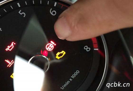

方向盘故障灯亮说明车辆的转向系统有问题,具体原因如下:
发电机故障,当电力不稳定时就会导致方向盘灯故障灯亮起。
转向助力系统连接的松动了,也会导致一部分转向液外泄,因此故障灯亮起。
助力泵的故障,助力泵的损坏也是导致方向盘故障灯亮起的一个原因。
转向系统中含有了空气的存在,导致转向异常,导致方向盘故障灯亮。
转向器活塞缸机械损坏了,使得油封密封性能有所下降,控制阀损坏。
转向液压管路出现异物,造成了转向泵流量控制阀卡滞。
方向盘故障灯亮了怎么解决?方向盘故障灯亮了需要检查发电机、助力泵、转向器等机构,是否处于损坏状态;检查各部件的连接部位,看有无松动的地方;检查轮胎胎压,是否处于正常的压力;更换动力转向泵、转向器等零部件。
