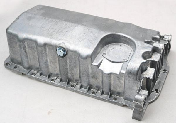

油底壳磕到了会伤发动机吗
发表于 2025-9-11 10:40:56 | 显示全部楼层 |阅读模式
油底壳磕到了如果没有导致油底壳变形或破裂,那就不会伤害发动机。如果导致油底壳变形或破损的话,会伤害发动机。因为油底壳破损,会导致机油泄漏,进而导致发动机运行故障,所以一旦发现油底壳破损应立即熄火,打电话需求救援,等待拖车。破损面积不大的话,可以焊接。面积过大,就只有进行更换了。
油底壳主要在引擎下部的位置,可以进行拆装,同时储存油槽的外壳就是属于曲轴箱,从而起到密封的作用。油底壳大部分都是由薄钢板冲压构成,形状有些复杂,大部分都是使用铝合金浇铸或者铸铁成型。
