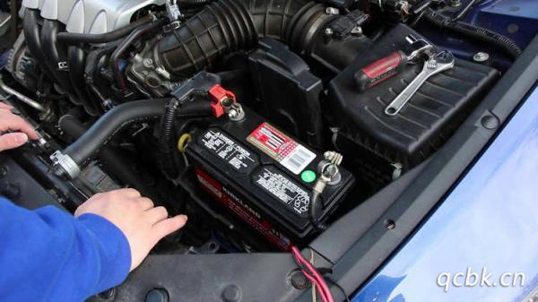

首先把汽车的引擎盖打开,找到蓄电池的位置,然后找出两根电极线,电极线分为正极和负极,一般红色线为正极线,另外一根黑色的负极线。
用扳手和螺丝刀将蓄电池的正负极拆下来,将蓄电池的电源线与电池本身断开。注意,车主应该先拆红色的正极线,再拆黑色的负极。
将旧的蓄电池拿出来,更换成新的蓄电池。并且接正负极线。需要注意的是,这时候的正负极的接法跟拆蓄电池的时候是反过来的,车主应该先接负极,然后再接上正极线,这样汽车新的蓄电池就更换完成。
汽车更换的新电瓶并非都是满电,即便是原装的电池也不会有100%的电量,所以,更换后的新电瓶需要发动机运转时间长一些,以便确保电瓶充满电。
