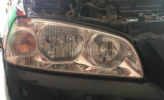

大灯翻新能保持2-3年。大灯的灯罩是由碳酸酯或聚甲基丙烯酸甲酯塑料注塑成型的,开启车辆的大灯时,大灯所散发出来的热量会烘烤车辆大灯的灯罩,长时间烘烤会加快大灯灯罩的老化,使大灯灯罩不再清晰透明,甚至出现发黄昏暗现象。
大灯翻新的方法如下:
前照灯的涂装和整修方法:即用紫外光对灯具表面进行喷砂处理,通过紫外光灯或太阳光进行烤干操作。
车头灯抛光整修方法:这种方法整修车头灯是汽车美容店最常用的整修车头灯的方法,使用砂纸打磨之后使用粗蜡和中粗依次进行抛光。
大灯熏蒸修复及翻新方法:这种汽车大灯是最新的汽车大灯翻新修复方法,原料是经过特殊加工和调配的,修复之后的大灯灯面,平滑,光亮,均匀。
