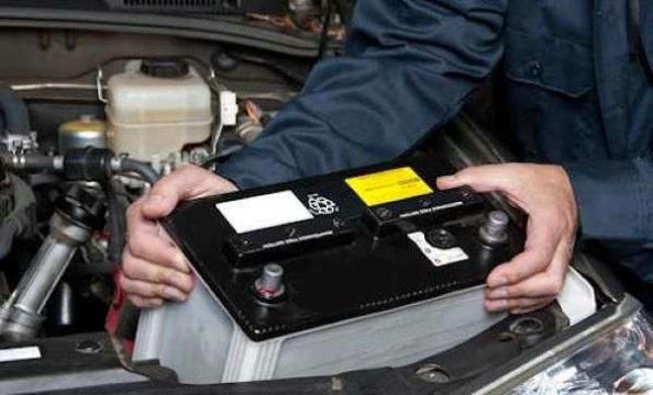

汽车电瓶没电了不一定要换新电瓶,可以先尝试一下给电瓶充电,看还能不能继续使用再做决定。
因为,如果车辆长时间不启动,电瓶会比较容易亏电,这个时候如果电瓶没有问题的话,只要用其他车辆或者电瓶搭线过来把车辆启动就行了。
车辆启动后,电瓶就会充电,电瓶充电到正常情况一般需要车辆启动状态下半小时以上或者更长的时间。如果车辆启动后跑了一段时间,熄火后,还是无法启动车辆,那可能电瓶已经无法充电了。
这种情况就需要更换新的电瓶,一般来说好一点的电瓶都能用3年以后,有些电瓶用不到1~2年就无法充电了,有可能电瓶质量不好,或者电瓶长期处于亏电状态,都有可能缩短汽车电瓶的寿命。
