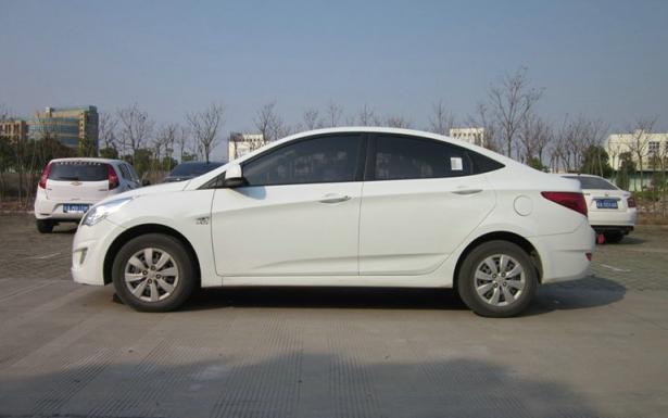

现代瑞纳用5w30还是5w40好
发表于 2025-9-11 10:43:49 | 显示全部楼层 |阅读模式
现代瑞纳使用5w20型号机油比较好。
如果环境较为恶劣的,经常在拥堵路段行驶、车辆年限比较久的则可以使用5W30机油;但比较少用5W40型号的机油,该型号的粘度偏大,虽其高温保护性能以及密封性好,但由于粘度大使得发动机运行阻力增大,油耗也增加。
