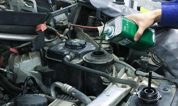

宝来变速箱油6万公里或者三年更换一次,手工换油是4-6L,循环机换油是9-12L。
建议车主按时更换,如果长期不更换的话,变速箱的工作环境就会受到影响,其内部的金属零件就会互相摩擦,就会产生碎屑。
这些碎屑会融入变速箱油的内部,就会干扰变速箱的工作,其中最明显的表现是,车辆换挡时有顿挫感,车辆的动力不足,还有车辆的油耗也会明显增加。
更换变速箱油车主最好到4S店或者是正规的修理部,更换变速箱油,车主可以选择循环换油和重力换油这两种方式,具体需要根据车主的需求。
