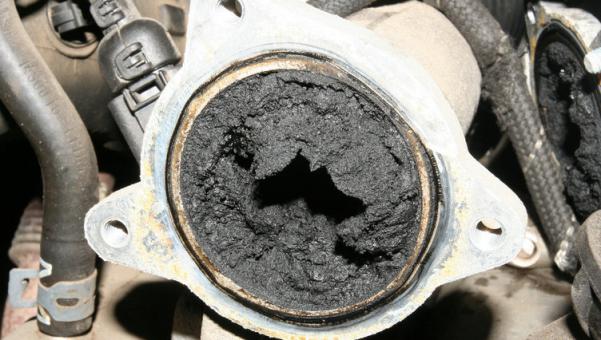

发动机积碳较多时症状有;冷车多次点火不易启动、发动机怠速不稳、行驶感觉无力发闷、汽车尾气排放超标、油耗增加。
清除发动机积碳的方法是:
拆卸清理:使用这种方法时,需要将发动机有积碳堆积的部位拆卸下来进行清理。用这种方法时一般是使用专门清理积碳的产品,将有积碳的部位浸泡在里面就可以清洗掉。
使用添加剂清理:这一种方法主要就是使用添加剂加注到燃油箱内,通过添加剂与燃油混合车辆启动以后,添加剂就会随着燃油进入燃烧室,可以对发动机内部积碳进行一定程度的清洗。在用这种方法时需要在加油之前先放置添加剂,还要选择正规的添加剂清洗。
吊瓶清理:这种方法可以免拆卸,主要是通过吊瓶形式将清洗剂由发动机进气管处,随进气气流被吸入发动机燃烧室,就可以对发动机进气道以及燃烧室的积碳,进行一个很好的清理。
