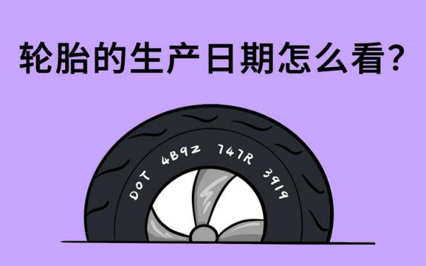

轮胎生产日期在3年内都是可以购买的,但是如果轮胎生产日期超过3年的就不能买了。因为轮胎主要的材质就是橡胶,橡胶的特性就是随着时间的使用或者放置之后很容易老化,从而导致轮胎在耐磨或者硬度等方面都会出现明显变化,继续使用会影响车辆性能,甚至引起爆胎。
查看轮胎生产日期的详细方法:
与汽车生产日期一样,其实轮胎的生产日期会在轮胎外侧标注出来,在轮胎外面,一边的轮胎壁上,有一组数字,从该标志的最后四位数可以得知生产日期的信息,它共有四位数字“aabb”组成。前两位“aa”表示一年中的第几周,后两位“bb”"表示年份。
一般来说,轮胎侧面“dot”字母后面紧挨着的11位数字及字母表示此轮胎的识别号码或序列号,序列号的后四位代表轮胎的生产日期。轮胎生产日期代码格式:前两位表示生产周,后两位表示生产年份,如dot的最后四位是0807,表示是在2007年第8周被生产出来,就是2007年2月底被生产出来。
