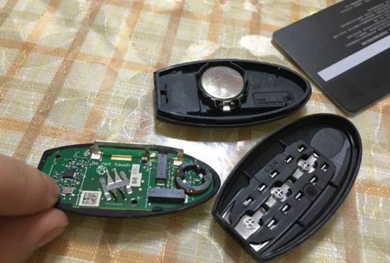

汽车钥匙的电池一般可以使用2~3年时间,汽车遥控钥匙使用的电池是纽扣电池,主要使用三种电池;CR2016、CR2025和CR2032。对于每辆汽车上使用的具体型号,车主可以查看用户手册。
以下是汽车钥匙更换电池的具体步骤:
遥控钥匙里一般有机械钥匙,先要把机械钥匙给拿出来,按下遥控钥匙上的按钮,然后用上较大的力气往外拔,这样就能将机械钥匙给取出来了;
将准备好的一字螺丝刀插到钥匙侧面,然后慢慢的撬,就能够打开钥匙的外壳了;
将外壳给拆下来,然后会看到纽扣电池,将纽扣电池给取出来,把新的电池安装上去。注意正负极的方向要安装正确,否则无法正常使用;
将车钥匙拆下来的各个部件还原。
