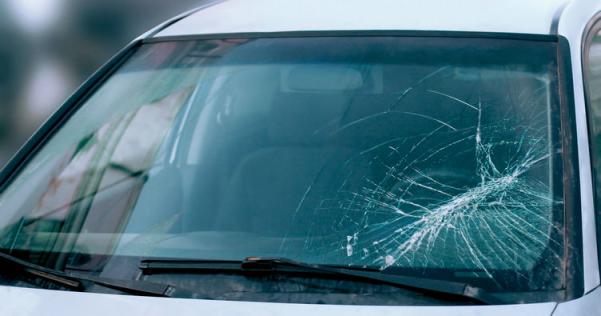

查看玻璃标:一般来说,原厂玻璃和更换后的玻璃标是不一样的。原厂玻璃上不仅会有不仅会有汽车品牌的标志,而且也会有玻璃品牌的标志,一般来说更换后的玻璃是没有的。还有就是要看玻璃的生产日期,一般来说,会十分接近汽车的出厂时间,如果差距很大,有可能就不是原厂玻璃。而且每一块玻璃都要去检查。如果时间不一致,基本上就可以断定了。
查看玻璃外观:这个难度系数比较大,如果经验不足,很可能是无法发现的。首先是要查看玻璃胶条是否完整。如果不平整,有可能就是被更换的。检查玻璃与A柱的间隙是否一致。在工厂里的时候,都是机械臂来安装操作的,所以很均匀。反之,则是人工操作,是换装的玻璃。
