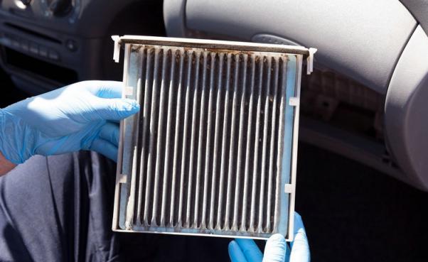

汽车内饰发霉了,对人体当然是有危害的。大量霉菌会引发支气管哮喘,也会降低身体的抵抗力,并且这种霉味对人体的肝、肾、呼吸系统也会造成一定的损害。
如果汽车内饰发霉了没有及时清理的话,作为车主在这种环境内待的时间长了,很可能会造成人的头痛、乏力、恶心、胸闷、咽痛、记忆力减退等等不良的反应。所以当发现车内的内饰发霉了,要尽快进行清除。
汽车发霉怎么处理?较为容易发霉的就是车里的内饰了,例如座椅,地毯、门板等。
针织绒布类内饰:先用吸尘器将内饰表面的灰尘和霉菌吸出来,然后用汽车内饰专用的清剂进行清洗(如果污迹比较难清除,可以加大清洗剂的比例或者使用较为全效的除霉喷剂),喷完后可以将内饰吹干,或者把车行驶到太阳底下晒干;
皮革内饰:皮革座椅相对来说比较容易清理,用抹布配合清洗剂将内饰擦拭一遍,然后自然晾干即可,也可以打开汽车的暖风模式进行烘干;
真皮内饰:真皮内饰要进行定期的保养,清洗时使用中性或碱性的清洁剂,切勿使用刺激性比较大的除霉剂,以免对内饰造成腐蚀,清理完毕后自然晾干即可。
