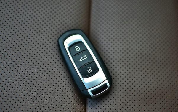

汽车钥匙进水了还可以用吗
发表于 2025-9-11 11:11:07 | 显示全部楼层 |阅读模式
汽车钥匙掉进水里如果车主在车钥匙进水之后处理得当的话,车钥匙里面电子部件没有任何受损的情况,那么这个时候车钥匙进水是可以继续用的。如果车钥匙进水之后没有及时处理,导致钥匙里面的电子部件出现了损伤,车主此时只有拿到4s店或者修理厂修复好之后,才能够继续使用汽车钥匙。
车匙进水里处理方法:
车钥匙掉进水里之后,不要马上就按车钥匙上的按键去试钥匙还能不能用,按了之后产生空隙,水会更加快速的进入钥匙内部,里面的零部件会被破坏得更加严重。
正确的做法是先用吸水性比较强的的纸巾、干毛巾等吸干钥匙表面的水。
吸干之后可以用风扇、吹风机等把钥匙吹干,用吹风机吹的要注意用冷风,不要用热风,因为热风容易损坏钥匙内部的电子零件。
如果车钥匙在进水之前已经换过一次电池了,那么可以直接把电池拆下来,不仅干得更快,还能防止电池生锈。
