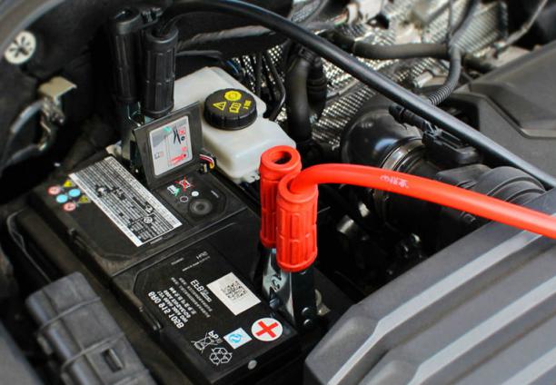

汽车打火的时候感觉有点吃力,这可能是由于电池电压低,或汽车火花塞点火能量低,或进气系统和燃油供应系统故障造成的。具体细节如下:
可能是车辆的点火系统出现了故障,车辆火花塞或者点火线圈老化或者故障,就会出现打火困难的情况,车主需要及时更换损坏的零件。
可能是车辆的燃油系统出现故障,车主需要检查车辆的燃油是否充足,或者是检查车辆的汽油泵和管道有没有出现故障,出现故障及时进行维修即可。
可能是车辆的节气门出现故障,导致车辆的混合气浓度不正常,就会出现点火困难,车主需要及时清洗节气门。
可能是电瓶的电量不足,因为车辆启动的瞬间,需要较大的电流才能启动发电机,如果电瓶不足的话,车辆在打火的时候就会很吃力或简直打不着火。这时候车主需要更换电瓶。
