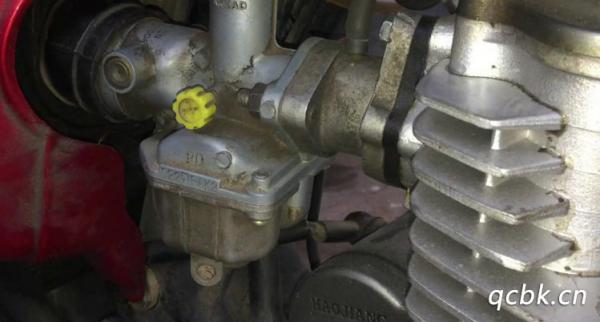

首先将发动机的怠速调整到900转左右。
然后左右微调混合比螺丝,调整过程中怠速会来回上升下降。
将混合比螺丝调整到一个怠速最高的时候停止。
最后把怠速降回到合适的转速,这时在去转混合比螺丝,如果左右转时转速都会下降,则此时就是最佳的化油器混合比了。
