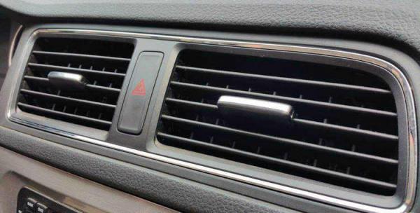

汽车空调不制冷了怎么办
发表于 2025-9-11 11:17:12 | 显示全部楼层 |阅读模式
检查压缩机的电路是不是出现了问题,需要检测压缩机的保险丝和继电器。
检查有没有打开压缩机的开关,也就是AC按钮,如果没有打开的话是没办法制冷的。
需要检查空调的冷凝器和水箱,如果堆积的灰尘太多,也会导致空调的散热功能下降。
看看空调的滤清器有没有堵塞,如果有异物的话,我们要先进行清理,如果没办法清理了我们就需要更换了。
检查一下空调内部的制冷剂是不是还有,空调制冷剂不能太多也不能太少,要在一个适当的范围内才可以保证空调正常制冷。
