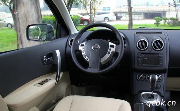

使用专业的工具将原来的方向盘取下。
取下方向盘之后,用起子将中间固定大灯和雨刷的控制杆的螺丝卸下,将上下两块塑料盖板拆下;换上需要更换的多功能方向盘。
多功能方向盘安装好之后,将电子线路重新接口接入相应的位置,随后再将气囊轻轻的放入相应的位置进行固定。放入之后,再将方向盘左右两侧的固定螺丝拧紧。
对新组件对码,确保新装的组件能够正常使用。
用“车辆诊断和保养信息系统”对车辆的故障码进行清除,确保对码成功,并且对行车电脑进行自检。
