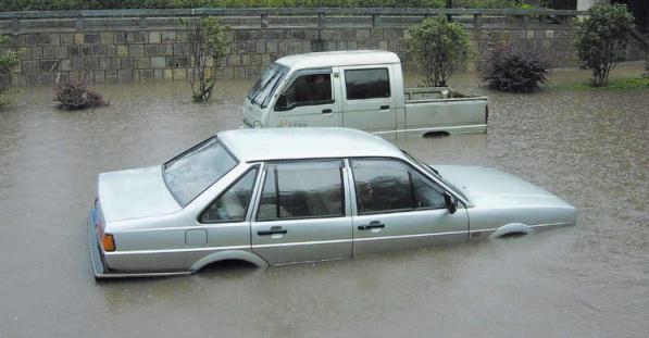

静止状态下车被水泡了不建议继续驾驶。
因为当涉水的水位超过发动机进气口时,水会被吸入发动机缸体内,由于水是不可压缩的,当发动机进水熄火后,继续启动车辆时,巨大的反向力会造成连杆弯曲摩擦发动机气缸体,瞬间就会将发动机缸体顶破,这样会造成发动机损坏。
所以汽车泡水熄火后,千万不要尝试再次启动或转动发动机。
